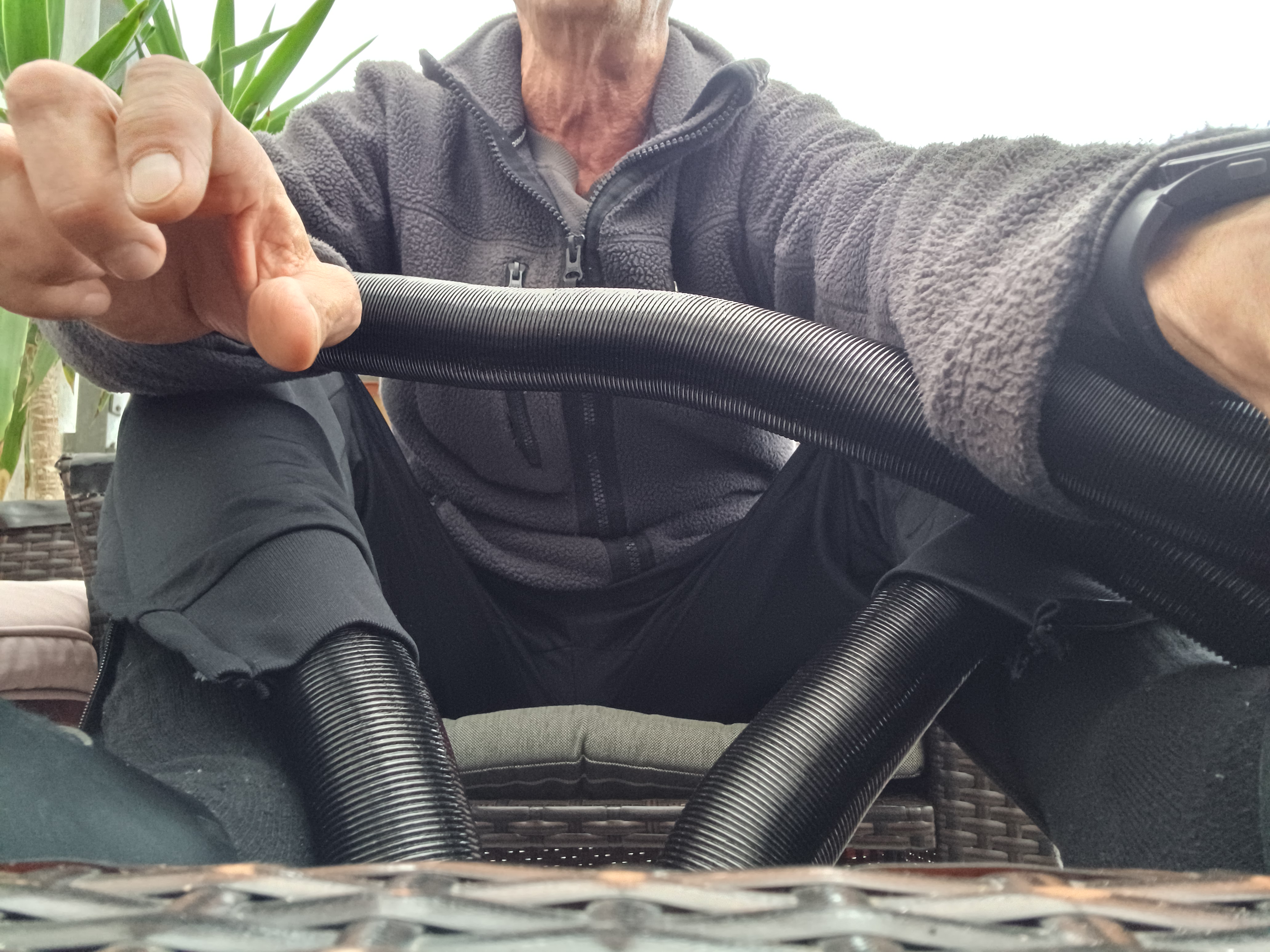

nabend
habe meinen 5kw heizölheizer auf Terrasse in Betrieb genommen.
4 Rohre für Hand und Fuß

Re: China Diesel-Standheizung Top oder Flop ?
Ich rate dir dazu den 4er Ausgang gegen einen 1er zu ersetzen. Der 4er ist Strömungstechnisch gesehen eine Vollkatastrophe.
Die Wärmetauschertemperatur steigt massiv an.
Bei gemäßigten Temperaturen noch ok aber wenn du Leistung brauchst kann die Anlage überhitzt und deshalb runterregeln was unangenehme Warm Kalt Schwankungen verursacht oder sie kann sogar auf Störung gehen. Je nachdem wie der Controller programmiert ist.

Ich würde im Menü die Mindestlüfterdrehzahl etwas anheben und auch die maximale Pumpleistung für Vollast verringern (generell).
Ich lass meine immer auf konstant zwischen im Bereich von etwa 30-60% Leistung laufen, Vollast oder Mindestheizleistung tun ihr nicht gut.
Auch wenn der Auspuff erheblich verlängert wurde oder sich Wasser drinnen sammelt russt sie, da zuwenig Verbrennungsluft das Gerät dann passiert durch den Rückstau.
Daher muss der Auspuff immer mit Gefälle verlegt sein damit Kondenswasser ablaufen kann und das Rohr im Durchgang frei bleibt.
Ein PKW hats etwas einfachen den Auspuff von Wasser freizublasen....
Die 4 dünnen Luftrohre machen auch viel Staudruck überhaupt wenn sie länger gehalten sind. Der Lüfter kann nicht so frei hochdrehen und und hat dann ev. etwas geringere Drehzahl, leider ist auch der für die Verbrennungsluft zuständig da beide Lüfterräder auf der selben Motorwelle sitzten...
Wenn man diese Sachen beachtet läuft die Heizung eigentlich über hunderte oder tausende Stunden Effizienz und Raucharm.

Nachtrag: Ich würd mal testweise die Luftschläuche abmachen, den Auspuff mit leichten Gefälle ohne Bögen wo sich Wasser sammeln kann verlegen und dann mal ne halbe Stunde auf mittlerer Leistung laufen lassen. Dann siehst du ob der Fehler am Gerät liegt oder nur die Luftzufuhr und der Abtransport anders gelöst werden muss.

Danke Hans,
unterer Abgang ist mit 2 Bogen 45° Cu 22mm und 20cm Cu Rohr bis zum Schalldämpfer hartgelötet.
Der Dämpfer hat 2 Bohrungen von 2 mm an der tiefsten Stelle und ein 30cm Flexrohr mit Gefälle als endstück.
Habe mit Biodiesel bedankt und halbe Stunde bei 4 kw am laufen ....
Mit den schwarzen Flexrohren geht die Verbrennungstemperatur um ca 15-20°C hoch.
Brennt nun recht sauber, was ich bei 90% Luftfeuchtigkeit (Bei Regen) nochmal testen wollte.
Der Dämpfer braucht eigentlich keine Bohrungen da am Dämpfer eigentlich immer weit über 100 Grad anliegen, da gibts kein flüssiges Wasser.
Kannst ja dorte ne kurze Blechschraube reindrehen...
Kritisch wirds bei längeren Auspuff wo nur mehr 60-80 Grad vorhanden sind.
Der Luftdurchsatz wird doch um einiges abgebremst, dadurch wird der Brennraum weniger im Plastikgehäuse mit Frischluft gekühlt. Dann ist das Ding auch weniger belastbar da es schneller überhitzt..
Man kanns aber auch so sagen, die Schläuche verringern die Heizleistung...
Die Hitze im Gehäuse geht dann auf Dauer auch an die Wellenlager die dann ev zu quitschen beginnen (war bei mir so)
Flexrohre sollten eher kurz und dick sein, mehrere dünne und dafür lange sind schlechter wie ein dickes das am Ende frei ist oder es auf 2 kurze aufgesplittet wird.
Auf halber Leistung funktionierts trotzdem (und ist effizienter) aber hohe Last ist so nicht zu empfehlen da sich dann die Stauwirkung erhöht.
Ich führs nur an falls du diese weiterverwendest das du nicht Automatik Heizmodus nehmen solltest sondern dauerhaft fixe mittlere Heizungsstufe welche auch leiser ist.

nabend,
Danke Hans, bei P 2.4 ist die Temperatur bei 200C° und die 4 Rohre blasen ca 50C° warme Luft in meine Richtung.
Das passt so, als mobile Heizquelle super.
Denke es lag am Kondenswasser welches die Verbrennung stark behinderte und der suboptimalen Auspuffanlage sowie bei Regen mit sehr hoher Luftfeuchtigkeit.
Hätte mir die Fehlermeldung notieren sollen als der nicht mehr starten wollte.
Nach Auspuff Reinigung lief der wieder.
