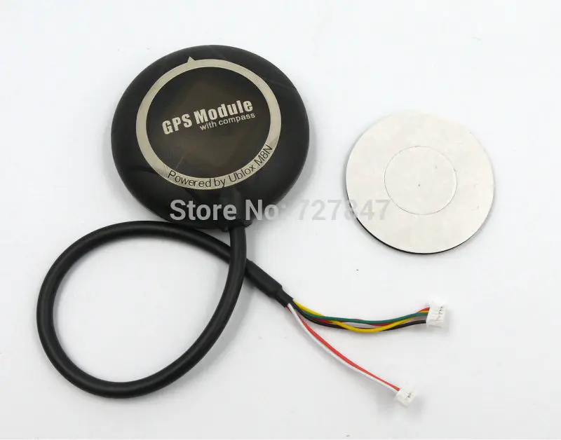

Zum Thema Kompass : du schreibst, das du ein neues GPS Modul verbaut hast... Mit integrierten Kompass. In der Regel muß man die Kompass Ausrichtung im APM neu einstellen, da diese von dem originalen Kompass her abweicht. Neu gelevelt hast du den Kopter ( den Eiertanz mit dem drehen auf 3Achsen; am besten am PS mit einem langen USB Kabel)?
Gruß Dirk
00ice99
Hobbypilot
Wohnort:: Lippstadt
Kopter & Zubehör: Cx20
Hat sich bedankt: 8 Mal
Danksagung erhalten: 1 Mal
Beiträge: 33
Registriert: 14:07 ,So 8. Jul 2018,
Re: Flyaway - GPS Modul
12:25 ,Sa 29. Sep 2018,
Hi,
ja mit langem USB kabel hab ich den neu gelevelt, hatte igerndwie 2000 Punkte und null Fehler.
Kann das irgendwie mit der auto_DEC Abweichung zu tun haben? Die steht auf 1 also an.
Ekf und der andere wert is auf null umgestellt.
Sensor Geschwindigkeit von 20 auf 12 runter Gesetz.
Kompass Ausrichtung sollte passen.
Welchen wert muss man denn eintragen wenn man die auto DEC Abweichung manuell eingibt.
Eine Webseite zum errechnen ist ja im Mission planner angegeben . allerdings zeigt er mir dann eine grad Zahl an und im Mission planner muss man Dezimalzahlen eingeben.
Au man ich danke euch schon mal für die Hilfe .

Hier meine Erfahrung beim Kompass Kalibrieren:
Hatte schon die bunstesten Sachen, das Süd und Nord vertauscht waren wie auch das er korrekt kalibriert war und trotzdem in der Luft immer nachlenkte oder trudelte. Oder auch das das GPS verdreht eingebaut war.
Grund für die Fehler waren in der Regel: Falsche Ausrichtung beim Kompass Kalibrierungs Start oder Lautsprecher und Elektronik im Näheren Umfeld von 3 Metern.
Hier erfasst er zwar das Magnetfeld richtig, bloss das ist durch solche Dinge beeinflusst bzw etwas abgelenkt.
Raus kommt in jeden Fall eine Abweichung in der freien Natur.
Auch muss die Grundlage mal stimmen.
Jedes Kompass hat einen Nordpfeil, ist dieser im GPS intergriert ist der aussen aufgedruck
Siehe Pfeil hier: Bild
Auch Flightcontroller haben so einen Pfeil:
Beide müssen in gleiche Richtung zeigen, weichen die ab kann man das zwar mit manuellen Abweichungsfaktor im MP zwar in Einklang bringen, ist aber wieder Aufwand.
Grund des ganzen: Kompass sagt flieg links, ist der aber abweichend zum Flight Controller verbaut wird aus links eine andere Richtung.
Ist wie beim Auto, sitz du drinn und sagst zu deiner Frau die vorm Auto steht guck mal ob der linke Scheinwerfer kaputt ist, wird sie dir ev sagen nein der leuchtet aber der rechte geht nicht ;-)
Solche Sachen machen auch den Flight Controller konfus im Flug. Dies nur damit das abgeklärt ist und nicht hier der Fehler steckt.
Daher nur Kompass nur kalibrieren wenn beide Pfeile in selbe Richtung zeigen und nach Norden zum Kalibrierstart ausgerichtet sind.
Dann soll auch nichts störendes im näheren Umfeld Meter sein.

habe jetzt noch mal den laptop geschnappt und bin nach draußen...die apm habe ich mit ca 3mm dicken Schaumstoff genau mittig vom CX 20 kleben also da wo der gyro ist ist genau die Mitte vom cx.
Compass ist auch genau parallel und es ist Rotation roll 180 im Mission planner angegeben . ich probiere jetzt noch mal alles aus.
Auf dem Bild hab ich mal genau auf Norden ausgerichtet und die Linien zeigen auf der Karte auch genau auf Norden ...
Werde berichten

GPS Modul ist überprüft, Pfeil zeigt nach vorn.
Flog sich aber immer noch schlecht, habe dann mal Parameter aufgespielt die hier im forum für gut befunden worden sind, dann flog er sich nich mals mehr im stabilize mode, er war nur noch am wobbeln. Nach Anpassung der pid Werte geht das nun wieder ( es sind bei mir andere Motoren, ESC, und dji 9450 Propeller verbaut )
Morgen probieren ich es noch mal.
Habe die compas_ auto_declanation mal ausgemacht und manuell den wert eingetragen 2°,23 was im MP 0,0389 sind.
Werde wieder berichten.

genau so wie du beschreibt schließe ich ihn an, erst wenn grün leuchtet und noch 5-10 Sekunden vegangen sind mach ich die Klappe zu.
Hab jetzt mal ein neues GPS Modul geordert, irgendwie glaube ich das funktioniert nicht korrekt bzw. Der Kompass darin ...
Habe auch diese Meldung bekommen.

So, wie beschrieben hatte ich nun die APM 2.8 mit zugehörigen happymodell neo 6 m verbaut.
Er fliegt auch ganz ok soweit, pid Werte sind noch nicht optimal im loiter zuckelt er ganz schön. Oder liegt es doch daran? :
Habe schon etliche Male den compass kalibriert mit verschiedenen MP Versionen.
Doch ich habe immer eine Abweichung von ca. 20 Grad.
Da wo das x ist habe ich per Auge hin gezielt.
Bin für Lösungen echt dankbar,
Auch ein marschkompas und mein Handy bestätigen die falschen Werte.

Achso, der Pfeil des gps zeigt genau nach vorn, alufolie ist 5lagig von innen in den Dom geklebt, gps Modul sitzt oben drauf auf dem Dom.

Warum hast den Kompass 45° nach links verdreht ?
Das muss gerade, also Kabel genau nach hinten (auf 6Uhr)
Was Du da siehst ist die Sat-Antenne und der Kompass hängt
unter der Platine und dessen Norden zeigt zur Front !
Im MP muss für Kompasslage ROLL180 eingestellt sein !
Gehört so:
Kabel zeigt zum Heck.
Weil innen von unten siehts so aus:
Links unten das kleine IC ist der Kompasschip, der hängt kopfüber,
deslhalb im MP ROLL180 einstellen:
Du hast keine ausreichende Berechtigung, um die Dateianhänge dieses Beitrags anzusehen.
liebe Grüße Wolfgang

Naja der is so da drauf gekommen weil der Pfeil, nach vorn zeigt.
Ist schlecht zu erkennen aber wenn man genau hin sieht, sieht man den,.
Darauf habe ich mich einfach mal verlassen.

So sieht das bei mir aus

So muss der Pfeil aufgezeichnet sein wie bei allen M8N Modulen ;)
...Kompass umsetzen und nochmal kalibrieren mit APM ext. ROLL180 ;)
