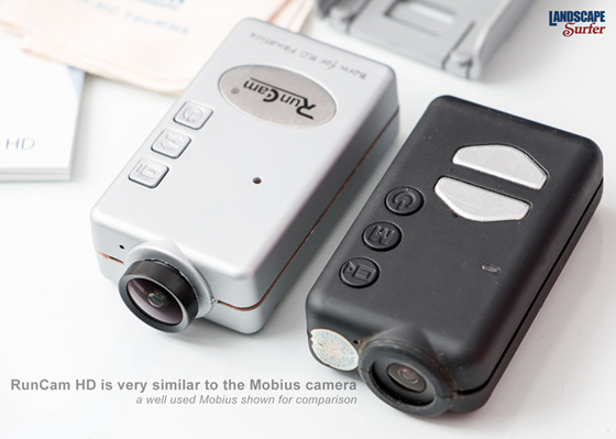

das BG Angebot ist aber doch die RunCam (1),
der Gimbal aber für die 2, oder verstehe ich jetzt was falsch?
Ich liebäugle auch mit einer Mobius oder einer Run Cam.
Aber,die Sony macht halt einfach klasse Videos :-)

Runcam = Mobius. Gleiche Hardware ,anderer Firmware /Menüaufbau
Gut die Mobius hat einfacheres Einstelltool und Anti Pixel Binnig Funktion und ist damit einen Tick voraus was man bei kleinen Details merkt.
Äußerlich sind sie von den Abmessungen und vom Gewicht identisch
Vergleich: http://rcfpvflight.com/articles/mobius- ... is-better/
Gruß Hans

Aber nochmal zurück zu meinen Erfahrungen:
Liegen die Bildstörungen wohl tatsächlich an möglichen Vibrationen oder vielleicht doch eher an den Einstellungen/ bzw. dem Lichtregelverhalten der Mobius?
Hat niemand sonst solche Querstrich-Störungen bei sich bemerkt?

Anfangs dachte ich: Na du bist aber pingelich, aber dann merkte ich da ist was drann.
Vibrationen schließe ich eher aus.
Ich vermute Störungen durch die Motoren (elektromagnetisches Feld) die entweder von den CX-20 Motoren sind oder Gimbal Motoren/Controller die einen Hauch eine abgeänderte Ansteuerung über die Parameter brauchen.
Propellerfrequenz und Störungen dürften irgendwie syncron sein
Ist aber nur mein Gefühl, mich nicht festnageln..
Klatsch mal ein Stück Alufolie über die Cam drüber , rein zum Test.

Hallo cbleek,
bitte checke unbedingt mal, ob an deinen ESC´s noch alle Kondensatoren dran sind.
Dann schau mal in den Mobius Einstellungen "Aritifical Light Frequency" ob das auf 50 oder 60 Herz steht. Dann stells mal um und schau ob´s besser ist.
Zu guter Letzt dann mal 2 Lagen Alufolie auf die Cam. Die Kühlung sollte dadurch nicht negativ beeinflusst werden, wenn die Folie sauber auf den Kühlkörpern aufliegt. Bei dem Wetter sollte es eh egal sein.
